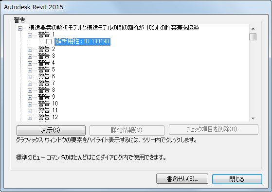

    警告の例 - 支持されていない部材
    支持されていない要素のビュー

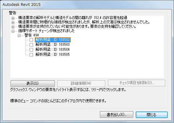

    警告の例 - 循環の依存関係
    循環の依存関係のビュー
