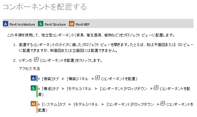

情報の多くはこれらすべての製品に共通です。1 つまたは複数の製品に固有の情報が含まれているヘルプ トピックには、トピック タイトルの下に凡例が表示されます。トピック内のアイコンは Revit Structure、Revit MEP、または Revit Architecture に固有の情報であることを示します。さらに、このアイコンは、Autodesk Revit の専門分野固有の情報を示すこともあります。
次に例を示します。

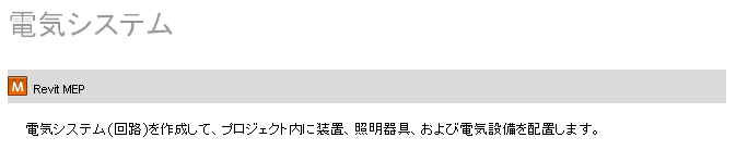

他のヘルプ トピックの場合、トピック タイトル下の凡例は、そのトピック全体が、示されている製品または Autodesk Revit の専門分野固有の機能に当てはまることを示します。
次に例を示します。
