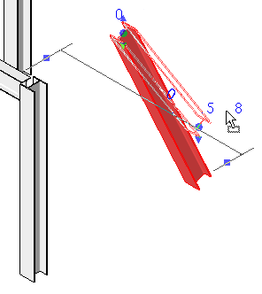

この手順では、プロパティ パレットおよび柱修正ツールを使用して、垂直柱を傾斜させるか、既存の傾斜柱を調整します。
- プロジェクトの 3D ビューを開きます。
- 修正する柱を選択します。
- プロパティ パレットの[拘束]で、傾斜柱のスタイル([勾配 - 終点によって決定]または[勾配 - 角度によって決定])を選択して、傾斜角度をどのように調整できるかを定義します。
- [適用]をクリックします。
- 柱の端点コントロールを使用して柱の上端の位置を調整します。柱が[勾配 - 終点によって決定]の場合は、垂直矢印またはテキスト コントロールを使用して柱の上端の高さを調整します。
角度によって決定される柱の修正
- 柱の端点を使用して、柱の基部の位置を調整します。柱が[勾配 - 終点によって決定]の場合は、垂直矢印またはテキスト コントロールを使用して柱の基部の高さを調整します。
終点によって決定される柱の編集
柱は、パラメータ設定および端点の調整に基づいて長さと傾斜を調整します。
