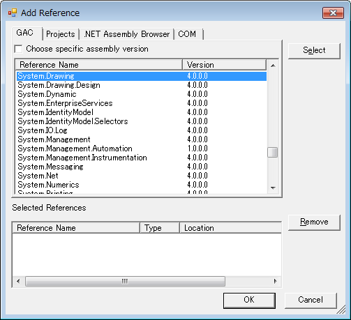

マクロ プロジェクト(例: AppCSharp)の場合、[参照]セクションを右クリックして、メニューから[参照の追加]を選択します。
[参照の追加]ダイアログで、リストから[System.Drawing]と[System.Windows.Forms]を検索して選択します。[Ctrl]キーを押したままにすることで、複数の選択操作を行います。次に例を示します。
準備が完了したら、[OK]をクリックします。

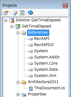

IDE のプロジェクト エクスプローラが、次の参照に更新されます。

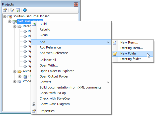

IDE のプロジェクト エクスプローラで、マクロ プロジェクトを右クリックして、メニューから[追加] [新しいフォルダ]を選択します。次に例を示します。
フォルダに名前を付けます。この例では、Samples という名前を付けます。次に、[Samples]フォルダ エントリを右クリックし、再度[追加] [新しいフォルダ]をクリックすることで、Rooms などの名前で 2 番目のフォルダを追加します。

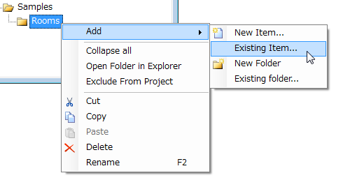

Revit IDE に戻ります。プロジェクト エクスプローラ(この例を引き続き使用)で、マクロ用に作成したフォルダを右クリックして、メニューから[追加] [既存の項目]を選択します。次に例を示します。
表示される IDE ダイアログで、Revit インストール フォルダの下にある、ファイル システム上の対応するサブフォルダ(Revit SDK Macro Sample フォルダなど)を参照し、マクロを構成するすべてのファイルを選択し、[追加]をクリックします。

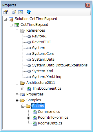

この例では、GetTimeElapsed_CSharp について更新された IDE プロジェクト エクスプローラに、次が入っています。

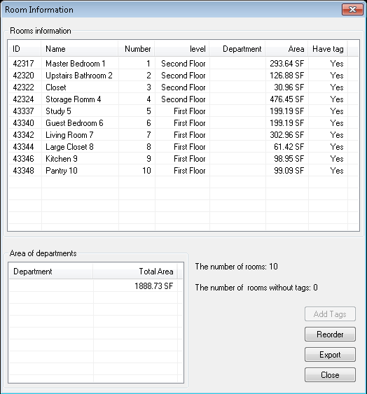

プロジェクトを保存してから、IDE ツールバー メニューから[ビルド]をクリックします。Revit で、マクロ マネージャを起動して、分類リストからマクロを選択します。SDK では、Rooms サンプルがドキュメントレベル マクロでコード化されている場合があります。その場合、このセクションの画面に示すように AppCSharp プロジェクト内で実行するためにはコード変更が必要です。
マクロはマクロ マネージャから実行されると、モデルからデータを収集して、概要情報を表示します。次に例を示します。
