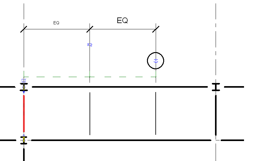

    次のイメージには均等寸法が示されています。選択した要素は赤で示され、寸法の近くにはアンカー記号が示されています。

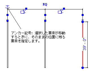

    例
    次のイメージには均等寸法が示されています。選択した要素は赤で示され、アンカー記号は黒丸で示されています。
