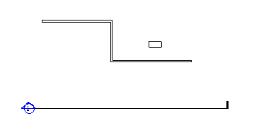

次の例では断面図を分割していますが、立面図でも同じ方法を使用できます。次の図では、典型的な断面図がモデルの上に描画されています。

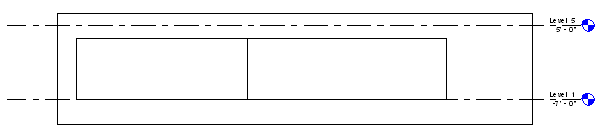

この断面図から次のビューが生成されます。

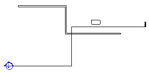

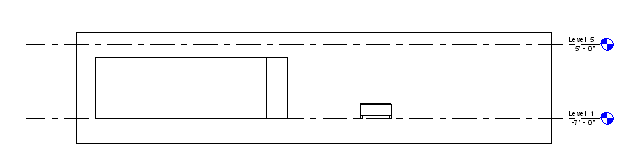

図のように断面図を変更すると、断面図ビューが変化します。
