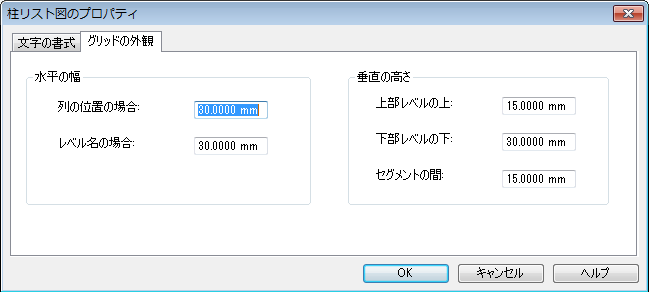

柱リスト図のグリッド プロパティを変更する
柱リスト図のグリッドの書式を調整できます。プロパティ パレットの[グラフィックス]セクションで、[グリッドの外観]の[編集]ボタンをクリックします。
柱位置: [柱位置]列の幅。
レベル名: [レベル]見出し列の幅。
上部レベルの上: 上部レベルの上の余白。
下部レベルの下: 下部レベルの下の余白。
セグメントの間: 集計表セグメント間の最小スペース。
プロパティを調整し、[OK]をクリックします。
