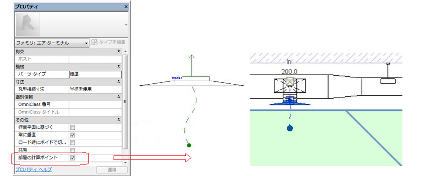

場合によっては、エア ターミナルの接続の位置がスペースの内側にならないように配置されることがあります。部屋の計算ポイントは、エア ターミナルが置かれるスペースを決定するための検索ポイントとして使用されます。エア ターミナルの
ファミリを編集し、[部屋の計算ポイント]を有効にしてから、計算ポイントの位置がスペースの内側に配置されように移動します。ファミリ エディタプのプロパティ パレットで、[部屋の計算ポイント]を有効にします。部屋の計算ポイントの位置がスペースの内側に配置されるように編集します。
部屋の計算ポイントはエア ターミナルが配置されるスペースを指定するため、集計表にも反映されます。たとえば、名前や番号などの[スペース]データを集計表の列に含める場合、部屋の計算ポイントによって指定されるスペースが使用されます。
