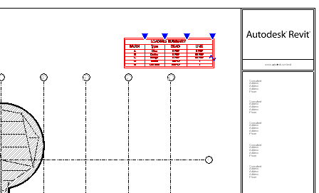

  4. 次のようにしてシートにメモ ブロックを配置します。
    1. [プロジェクト ブラウザ]で[集計表/数量]を展開します。
    2. メモ ブロックの名前を選択し、シートにドラッグし、クリックして配置します。
例
Revit Structure
例
