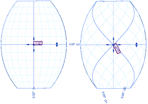

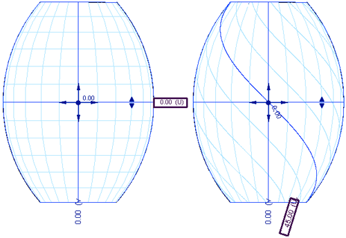

UV グリッドを回転する
UV グリッドのいずれかまたは両方の方向を回転できます。回転角度コントロールは、各ベルトの端にあります。これらのパラメータの値を変更すると、グリッドが回転します。
グリッドの回転を変更するには、値フィールドをクリックし、新しい回転角度を入力します。
両方のグリッドの方向を回転するには、UV グリッドの交点にある角度値フィールドをクリックし、新しい回転角度を入力します。
