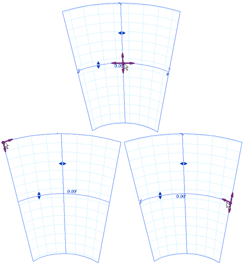

[グリッドの位置合わせ]ツールは、サーフェスに沿ってこれらの位置にスナップします。次の図では、[グリッドの位置合わせ]ツールの配置によって UV グリッドの位置がどのように調整されるかに注目してください。
