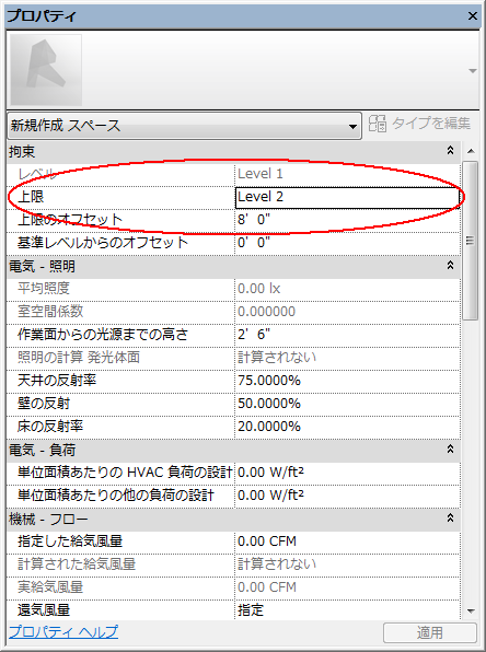

  5. プロパティ パレットの[拘束]で、次のプロパティを修正することができます。
    • 上限: スペースの上限に参照レベルを指定します。
    • 上限のオフセット: 上限のオフセットを指定します。
      正または負の値を入力できます。
    • ベース オフセット: 参照または基準レベルのオフセットを指定します。
      正または負の値を入力できます。
      注: レベルはスペースの参照または基準レベルであるため、レベルを変更することはできません。
    • [OK]をクリックします。
    スペースの垂直範囲が変更されます。ドラッグ コントロールが再配置されてシェーディングが変更され、新しい垂直範囲が示されていることに注目してください。
