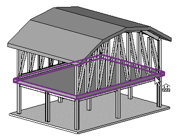

トラスをアタッチするには
- 屋根と構造床の表示が現在のビューでオンになっていることを確認します。
- アタッチする 1 つまたは複数のトラスを選択します。
- [修正 | 構造トラス]タブ
[トラスを修正]パネル
(上部をアタッチ/下部をアタッチ)をクリックします。
- オプション バーで、アタッチされた該当するトラス弦材に[トラスをアタッチ:]([上]または[下])を選択します。
- 屋根または構造床を選択します。

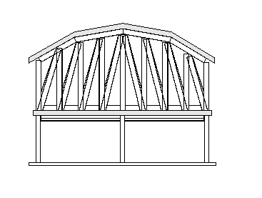

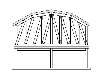

屋根/構造床の選択 |
アタッチされたトラス |
| 上弦材 |
| 下弦材 |
トラスがアタッチされます。
