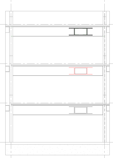

    [貼り付けたものを編集]パネルが作図領域に表示されます。新しく貼り付けた要素は定義した選択色で表示されます。この色は、要素が移動できるように選択状態となっていることを示します。作図領域にあるその他の要素は、灰色で表示されます。この色は、[貼り付けたものを編集]モード中に修正できない要素であることを示します。
    例
    Revit Structure
    例
    [貼り付けたものを編集]モードでは、指定の要素の選択解除と選択ができます。このとき、選択解除された要素は黒色、選択された要素は青色(または選択定義した色)で表示されます。このツールを使用すると、貼り付けた要素をすべて移動せずに、指定の要素を移動することができます。貼り付けた要素を移動した後は、その選択を解除し、別の要素を選択して目的の位置にまで移動することができます。
