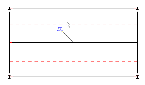

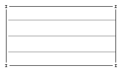

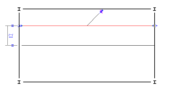

[構造梁システムをリセット]ツールは、元の梁システムのパラメータを使用して梁システムを再作成します。このツールを使用して、システム内の個々の梁のプロパティへの変更を元に戻すことができます。梁システムがリセットされると、システム内のすべての梁は同一のパラメータを持ち、既定の位置に配置されます。特に、ツールには以下のリセット効果があります。
梁システムのスケッチが変更される場合、システムの梁は梁システムがリセットされるまで、元の桁にアタッチしたままであることに注意してください。
元の梁システム
変更された梁システム

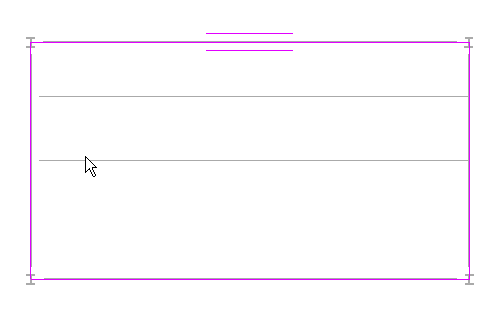

[構造梁システムをリセット]ツールを使用する
  1. 作図領域で、リセットする梁システムをクリックします。
  2. [修正 | 構造梁システム]タブ [モード]パネル [境界の編集]をクリックします。
  3. [修正 | 構造梁システム] > [境界の編集]タブ [調整]パネル [システムをリセット]をクリックします。
    構造梁システムをリセット
  4. [修正 | 構造梁システム] > [境界の編集]タブ [モード]パネル [編集モードを終了]をクリックします。
    梁システムのリセット
