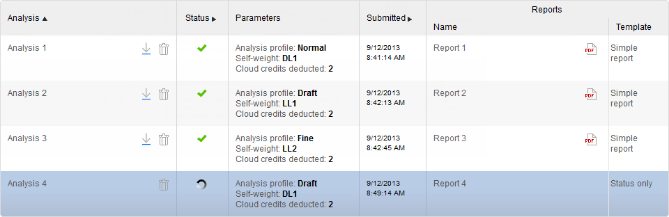

  1. [ダッシュボード]タブで、選択した解析のモデルのリンクをクリックします。
  2. [プロジェクト]タブの選択した解析が含まれる行で、レポート リンク(html 形式の場合)をクリックするか、pdf アイコンをクリックします。
プロジェクトに実行された解析の一覧表の例

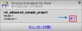

メッセージ ウィンドウの完了リンクをクリックすると、解析レポートを Web サイトでも表示できます。
注: このウィンドウは Revit® が実行されている場合にのみ利用できます。
