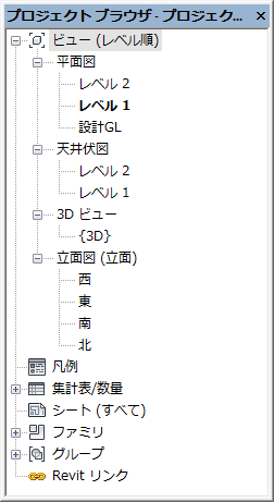

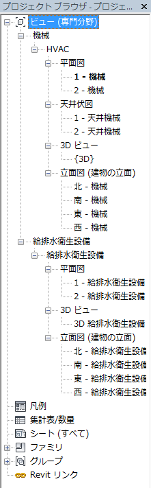

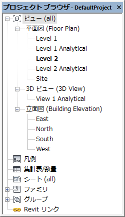

プロジェクト ブラウザ
[プロジェクト ブラウザ]では、すべてのビュー、集計表、シート、ファミリ、グループ、および現在のプロジェクトのその他のパーツの論理階層が表示されます。各ブランチを展開したり折りたたむと、下のレベル項目が表示されます。
注: [プロジェクト ブラウザ]ダイアログの[検索]を使用して、[プロジェクト ブラウザ]の項目を検索できます。[プロジェクト ブラウザ]内を右クリックして、[検索]を選択してこのダイアログを開きます。
[プロジェクト ブラウザ]のサイズと場所を変更するには、「ドッキング可能ウィンドウ」を参照してください。プロジェクト ブラウザのサイズと場所の変更は保存され、アプリケーションを再起動したときに復元されます。
プロジェクト ブラウザのプロジェクト ビューの構成をカスタマイズすることができます。 「[プロジェクト ブラウザ]でビューを整理する」を参照してください。
