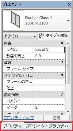

ウィンドウ グループとは、複数のウィンドウを同じ大きさで画面に表示する方法です。ウィンドウをグループ化した場合、グループ内の各ウィンドウの下にはタブが表示されます。グループ内のタブをクリックすると、該当するウィンドウが表示されます。ウィンドウのグループ化とグループ化解除は、必要に応じて行うことができます。次の図では、[プロジェクト ブラウザ]とプロパティ パレットがグループ化されています。プロパティ パレットがアクティブなタブであることに注意してください。
