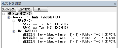

孤立した要素を参照するには
- [コラボレート]タブ
[コーディネイト]パネル
(ホストを調整)をクリックします。
[ホストを調整]ブラウザが表示されます。既定では、ウィンドウの右側にドッキングされています。このブラウザはタイトル バーをドラッグすることで目的の位置に移動できます。[ホストを調整]ブラウザのサイズと位置を変更する方法の詳細については、「
ドッキング可能ウィンドウ」を参照してください。
- (省略可能) 孤立した要素を見つけるには、次の手順を実行します。
グラフィックスを変更する
- [ホストを調整]ブラウザで、[グラフィックス]をクリックします。
- [グラフィックス]ダイアログで、[リスト内の要素に設定を適用]を選択します。
- [太さ]、[色]、[パターン]の値を指定します。
これらの設定を使用して、プロジェクトに孤立した要素が表示されます。
孤立した要素を表示する
- [ホストを調整]ブラウザで、検索対象である孤立した要素を選択します。
- [表示]をクリックします。
Revit で孤立した要素が表示されます。その際、必要に応じて別のビューが開き、拡大表示します。
- 必要がなくなった孤立した要素を削除するには、[ホストを調整]ブラウザで要素を選択して右クリックし、[削除]をクリックします。
- 孤立した要素をホスト変更するには、[ホストを調整]ブラウザで要素を選択して右クリックし、[ホストを選択]をクリックします。次に、作図領域で新しいホストを選択します。
