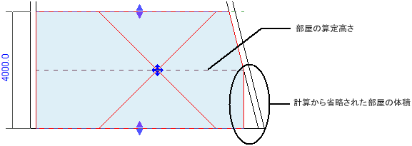

Revit の断面図ビューでは、部屋の一部が体積計算から除外されているかどうかをチェックすることもできます。計算からの除外は、壁に勾配があり、かつ対応するレベルに算定高さが定義されている場合などに発生します。「算定高さ」と「部屋体積の計算に影響を与える状況」を参照してください。
