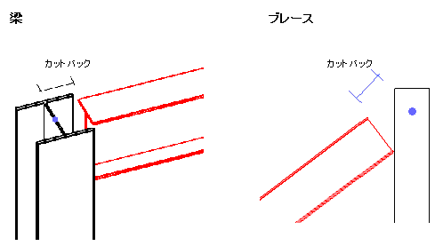

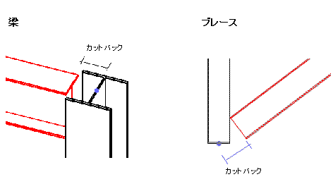

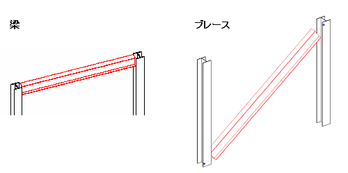

Revit の柱、梁、およびブレースを AutoCAD Architecture に書き出すことができます。各部材は対応するタイプの AutoCAD Architecture 構造部材に変換されます。
プロファイルと曲線は、カットバック(「カットバック」を参照)、切り取り、穴、およびその他の修正なしに書き出されます。統一プロファイルがない場合は、AutoCAD Architecture マス要素が構造部材の代わりに作成されます。Revit から書き出されたすべてのファミリ タイプに対して、AutoCAD Architecture のカスタム スタイルが作成され、構造部材に割り当てられます。Revit で同じファミリ タイプだったオブジェクトは、AutoCAD Architecture で同じスタイルになります。

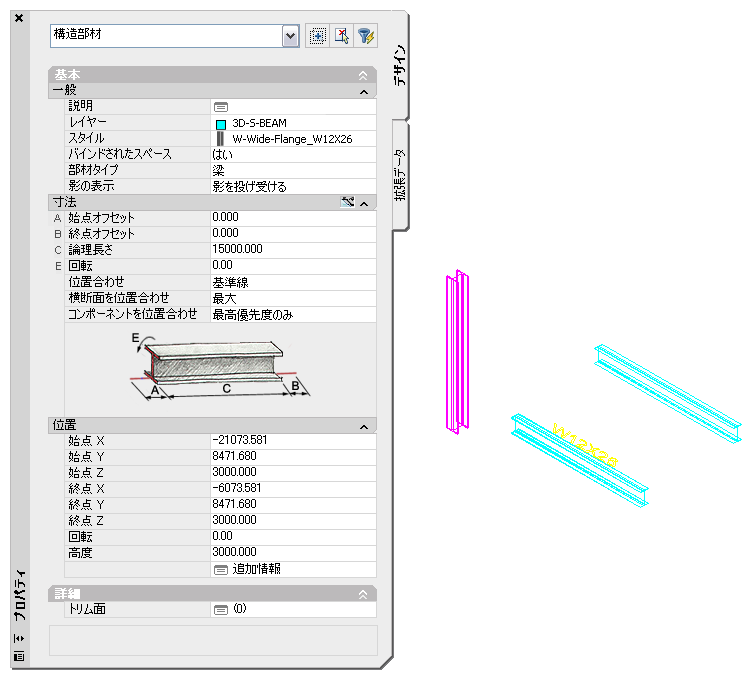

AutoCAD Architecture プロパティは、次のように Revit プロパティから生成されます。
| AutoCAD Architecture プロパティ | Revit プロパティ |
| 説明 | コメント(識別情報) |
| レイヤ | Revit レイヤ マッピング ファイル。詳細は、「DWG/DXF 書き出しのためのレイヤ マッピング」および「DGN 書き出しのためのレベル マッピング」を参照してください。 |
| スタイル | タイプ |
| 部材タイプ(梁/ブレース/柱) | Revit オブジェクト タイプ |
| 開始オフセット |
| 終了オフセット |
| 論理長さ |
| ロール | 0 (既定値) |
| 位置合わせ |
| 範囲全体を使用して位置合わせ | はい(既定) |
| 始点 X/Y/Z | 始点曲線の X/Y/Z 座標 ![]() |
| 終点 X/Y/Z | 終点曲線の X/Y/Z 座標 |
| 回転 |
| 立面図 | 対応するプロパティなし、AutoCAD Architecture により曲線の X/Y/Z 座標に基づいて計算 |
| 追加情報(位置) | 対応するプロパティなし |
| 面をトリム | 対応するプロパティなし |
| ハイパーリンク | 対応するプロパティなし |
| メモ | 対応するプロパティなし |
| 参照ドキュメント | 対応するプロパティなし |
