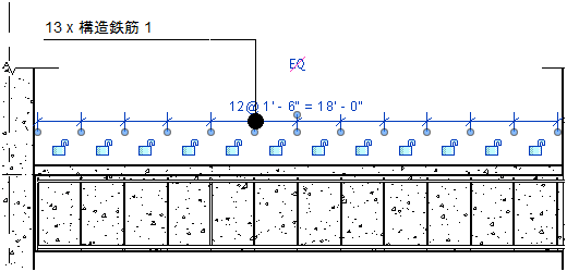

[編集]パネル
[寸法を選択] をクリックします。 寸法が作図領域でハイライト表示されます。
| 目的... | 次の操作を実行します... |
| 寸法文字を編集 | 寸法文字エディタを開くには、文字をクリックします。 |
| 寸法文字を位置変更 | 寸法文字の下の青いハンドルにカーソルを選択し、新しい場所に文字をドラッグします。 |
| 参照と寸法補助線間のギャップを修正 | 青い寸法補助線のハンドルを選択してドラッグします。 |
| 均等テキスト ラベルから寸法値に変更 | 寸法を選択します。プロパティ パレットの[EQ 表示]で、[値]を選択します。詳細は、「EQ 表示を変更する」を参照してください。 |
| 1 つのラベルに寸法を表示 | 寸法を選択します。プロパティ パレットの[EQ 表示]で、[均等式]を選択します。次に、[標準寸法タイプのプロパティ]で、[均等式]を指定します。 |
Revit での寸法の編集に関する詳細については、「寸法を修正する」を参照してください。
