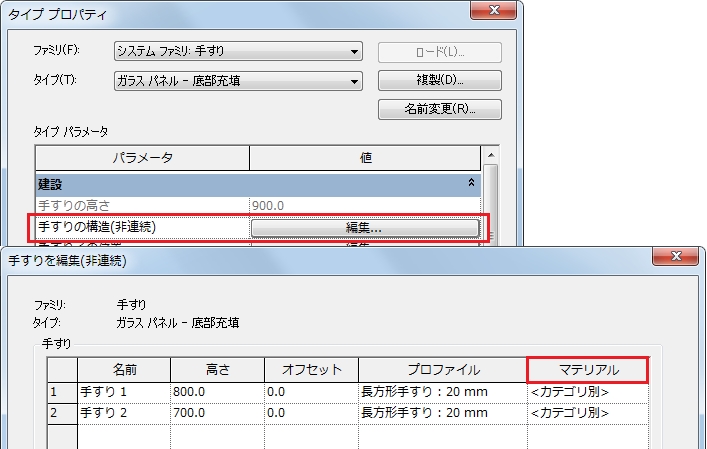

他の複合パラメータに含まれる一部のマテリアル プロパティには API からはアクセスできません。次の図のシステム ファミリの例にあるように、手すり、手すりの構造パラメータの StorageType は StorageType.None になります。結果として、この状況ではマテリアルの情報を取得できません。
図 107: 手すりの構造プロパティ

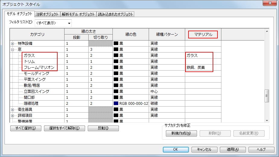

[Revit Manage]タブから、[設定]
[オブジェクト スタイル]をクリックして、[オブジェクト スタイル]ダイアログ ボックスを表示します。[モデル オブジェクト]タブにリストされているカテゴリの要素はマテリアル情報を持ちます。
図 108: カテゴリ マテリアル
モデル要素にのみマテリアル プロパティを割り当てることができます。よって、モデル要素以外の要素(注釈や読み込み済みなど)に対応するカテゴリのマテリアルを照会する場合、結果は常に null となります。要素とカテゴリの分類の詳細については、「要素の基本」を参照してください。
要素に複数のコンポーネントがある場合、Category.Subcategories の一部が複数のコンポーネントに対応します。

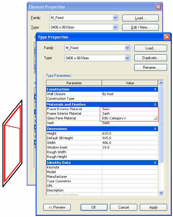

前述の[オブジェクト スタイル]ダイアログ ボックスでは、窓カテゴリ、フレーム/マリオン、ガラス サブカテゴリは窓要素のコンポーネントにマップされます。次の図では、窓ペインのマテリアルを取得する方法は、窓記号のガラス ペイン マテリアル パラメータのみのように思われます。ただし、値は[カテゴリ別]であり、対応するパラメータは ElementId.InvalidElementId を返します。
この場合、ペインのマテリアルは null でなく、カテゴリ OST_WindowsFrameMullionProjection のマテリアル プロパティに依存します(これは窓のカテゴリ OST_Windows のサブカテゴリです)。null として返される場合、ペインのマテリアルは親カテゴリ OST_Windows によって決まります。詳細については、「ウォークスルー: 窓のマテリアルを取得す」を参照してください。

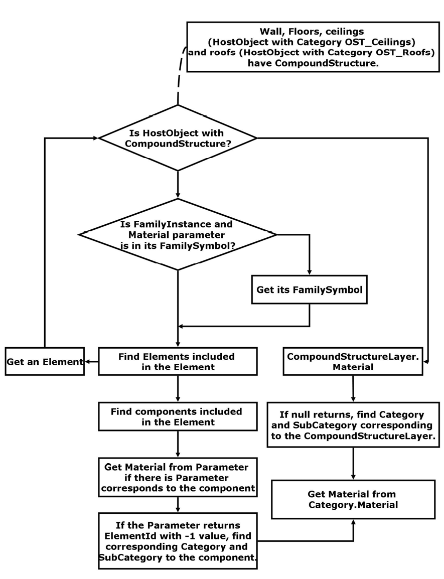

次の図は、要素のマテリアルを取得するワークフローを表しています。
図 110: 要素のマテリアルを取得するワークフロー
このワークフローは次のプロセスを表しています。
