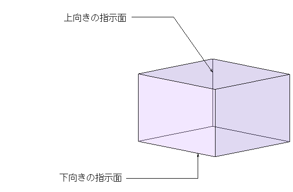

    ヒント
    • 1 つの屋根に対して、上向きと下向きの面を選択しないでください。
    • 上向きと下向きの両方の面を覆う屋根パネルを作成する場合は、マスを 2 つの面に分割して、各面が完全に上向きまたは下向きになるようにします。次に、下向きの面または上向きの面から 1 つまたは複数の屋根を作成します。
