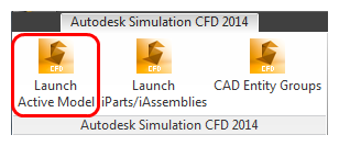

CADから起動するには
Autodesk® Inventor、PTC Creo(または Pro/Engineer)、または SolidWorks から起動する場合は、アクティブなモデルを起動するオプションを選択します。

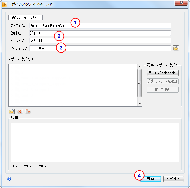

デザインスタディマネージャで、新規デザインスタディを作成するには:
  1. デザインスタディ名 フィールドに名前を指定します。デフォルトの名前は、トップレベルのアセンブリ名または部品名となります。
  2. 必要に応じて、設計名およびシナリオ名を変更できます。
  3. スタディのデフォルトの位置はCADモデルと同じパスです。
  4. [起動]をクリックします。
Autodesk Simulation CFD が起動し、デザイン スタディが作成されます。
ジオメトリツールダイアログが表示された場合は、それを閉じてから次のステップに進みます。

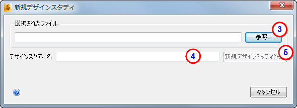

ファイル(Parasolid または Acis)から起動するには
  1. デスクトップから Autodesk Simulation CFD を起動します。
  2. 開始タブで新規をクリックします。
  3. 新規デザインスタディダイアログで参照をクリックし、ParasolidまたはAcisファイルを選択します。
  4. デザインスタディ名フィールドにデザインスタディの名前を指定します。
  5. 新規設計スタディ作成をクリックします

デザイン スタディ マネージャが開きます。新規デザインスタディを作成するには:
  4. [起動]をクリックします。
