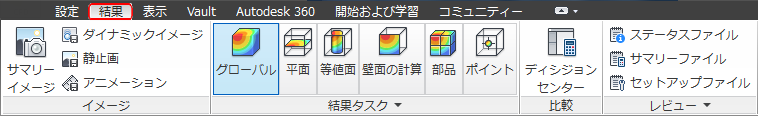

これで、両方のシナリオが完了したので、結果モードである必要があります。これを確認するには、[結果]タブをアクティブにします。アクティブでない場合は、クリックするとアクティブになります。

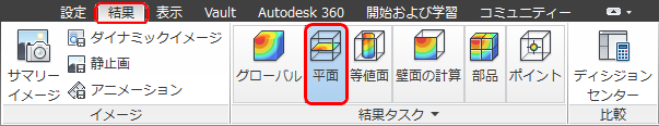

4. [結果]タブで[平面]をクリックします。
5. 平面を作成するには、[平面]状況依存パネルで[追加]をクリックします。

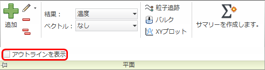

6. [アウトラインを表示]チェック ボックスがオンになっている場合は、オフにします(これを表示するには、[平面]状況依存パネルでドロップ メニューを展開する必要があります)。
注: 通常は、これで平面が分かりやすくなり、細かい部分までよく見えるようになります。
