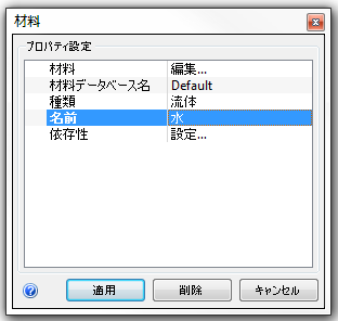

流体部品をクリックして選択します
次のいずれかの方法で、材料クイック編集ダイアログを開きます。
[材料]クイック編集ダイアログで、[種類] = [流体]を指定します。
[名前] = Water
適用をクリックします。
