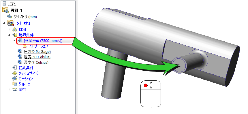

速度条件をクリックし、流入口の1つにドラッグします:

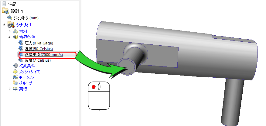

速度条件をクリックし、他の流入口にドラッグします:

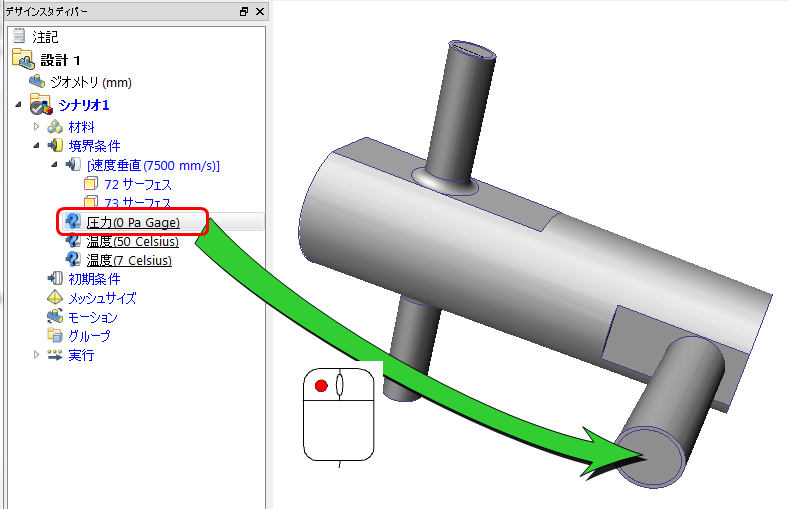

圧力条件をクリックし、流出口面にドラッグします:

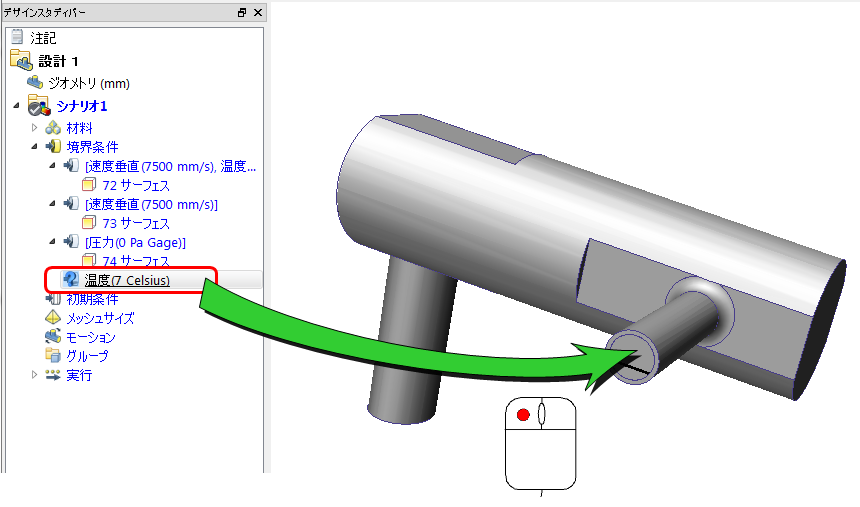

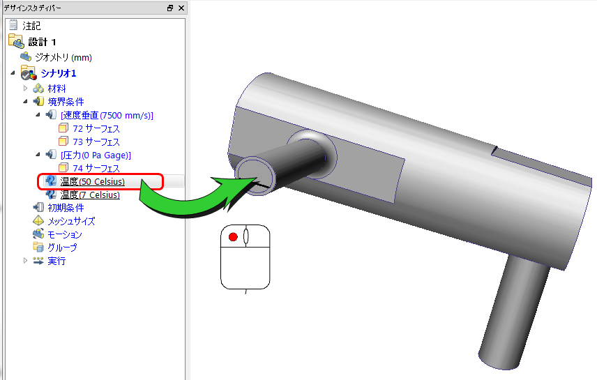

温度(50 Celsius)条件をクリックし、高温の流入口にドラッグします:
温度(7 Celsius)条件をクリックし、低温の流入口にドラッグします:
