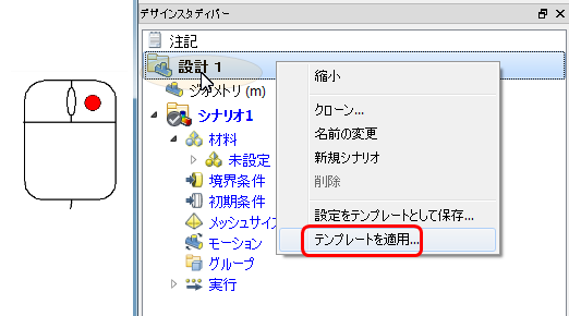

設定タブで材料をクリックします:
[デザイン]ブランチを右クリックし、[テンプレートを適用]を選択します。

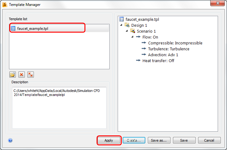

faucet_example.tplを選択し、適用をクリックします。
プロンプトに対してはいをクリックします。

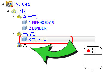

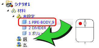

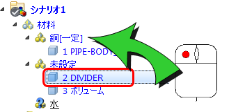

注: 設定は、デザインスタディバー上の部品またはモデル上への直接ドラッグにより適用できます。このステップでは、デザインスタディバーの部品名の上に設定をドラッグします。
Pipe-Body部品をクリックし、材料の上にドラッグします。
Divider部品をクリックし、材料の上にドラッグします。
Volume 部品をクリックし、材料の上にドラッグします。
