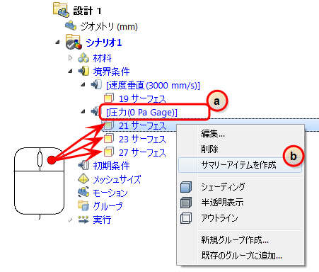

この流出口にサマリー平面を事前定義します:
  1. デザインスタディバーの境界条件ブランチの下で、圧力境界条件を展開します。
  2. 各サーフェスブランチを右クリックし、サマリーアイテムを作成 をクリックします。
注: このステップでは、それぞれのシナリオを実行した後の出口流量を比較できます。
