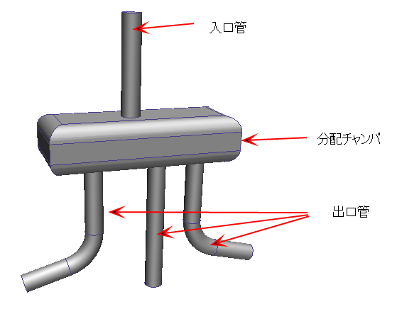

このチュートリアルでは、3 つの流出ポートを持つマニホールドを通る空気の流れ分布をシミュレートします。
ジオメトリは流入管、3つの流出管、および分配チャンバーから構成されます:
この演習の目標は、出口ポートの1つをとった場合の効果を理解することです。最初のシナリオ実行後、設計をクローン化し、CADモデルに戻って出口を削除し、設計を更新します。
この演習の 2 つ目の設計では、中央の出口管を削除し、元の設計と流れの分布を比較します。デザイン レビュー センターを使用して出口の削除が流れに与えた影響を調べ、重要値テーブルを使用して流量に対する影響を評価して、データを出力します。
