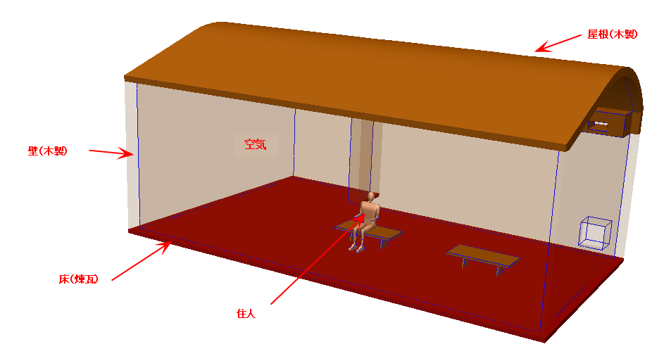

展示会場は、広々としたアトリウムで、断熱された壁と屋根、レンガ材の床、2 つのベンチ、およびベンチに座っている利用者で構成されます(ある長い 1 日、この利用者は、妻と子供たちがギフト ショップに行っている間、ミイラの展示を見ています)。
また、展示会場を満たしている空気に相当する部品もあります(これは BIM/CAD モデルで作成しましたが、開口部の上限を設定して、Autodesk® Simulation CFD で自動的に実行すれば簡単に作成できます)。

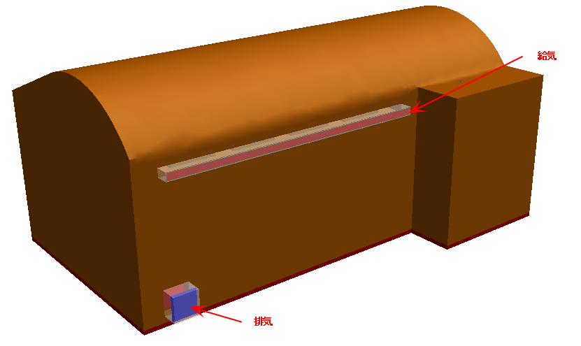

換気は、後部壁面の高い位置にある給気から入り、床面高さのリターンをから排出されます。また、後部壁面でも排出されます。
後部壁面は、このモデルには含まれていない別の部屋と共有する内部壁です。
