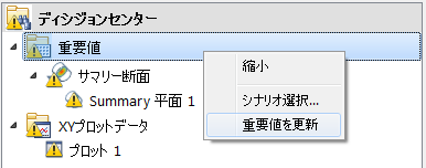

結果の比較を開始するには、クイックアクセスツールバーでディシジョンセンターをクリックします。
ディシジョンセンターにはサマリー平面とサマリープロットがリストされています。どちらにも[警告]アイコンが付いています。これは、重要値を更新しなければ解析結果を評価できない、という意味です。
ディシジョンセンターで、クリティカル値を右クリックし、クリティカル値の更新をクリックします。

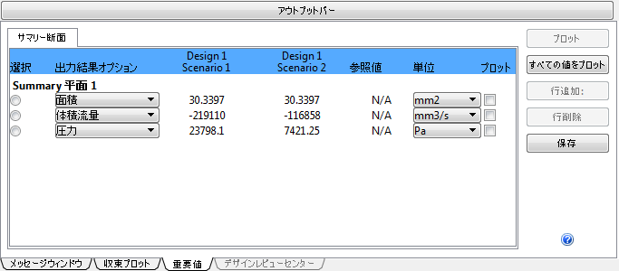

2つのシナリオの圧力損失を比較するには、重要値タブをクリックし、サマリー断面タブをクリックします:

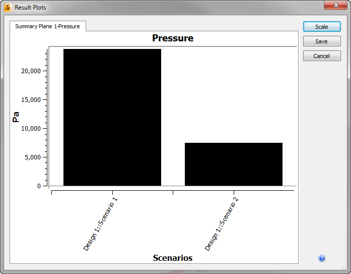

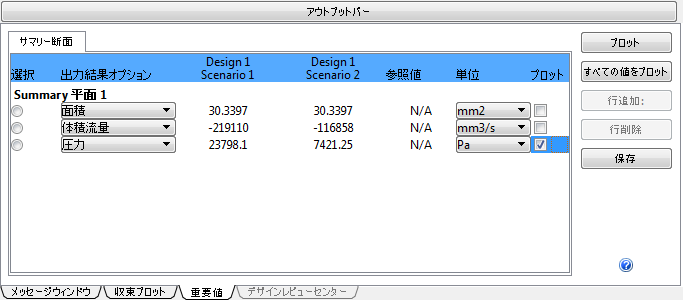

値を出力するには、[圧力]の[プロット]チェック ボックスをオンにし、[プロット]ボタンをクリックします。
