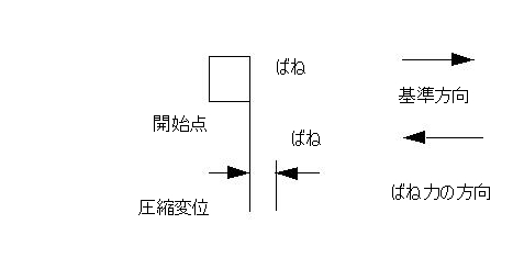

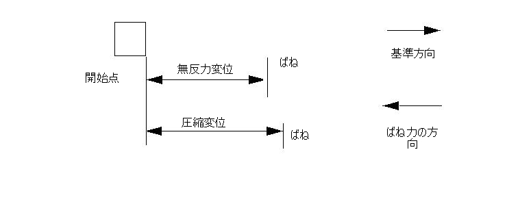

以下の図に、ばねを有する複数の解析シナリオの設定方法を説明します。
物体が時刻 = 0 で、ばねに接していない場合、構成は次のようになります。
注: 力と変位は正の値となります。

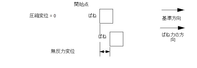

物体が時刻=0で、ばねに接しており、無反力変位がゼロの場合、その配置は以下の通りです。
注: 力と変位は正の値となります。

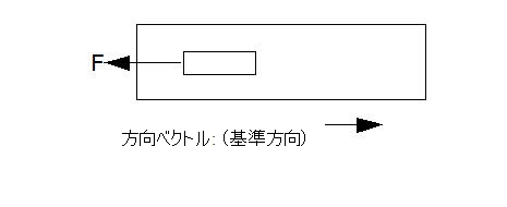

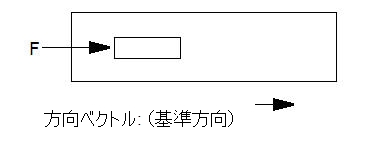

時刻=0において、ばねが物体によって完全に圧縮されている場合、最大圧縮変位がゼロであり、無反力変位はばねを圧縮できなくなる位置までの距離となります。
注: ばねの力が基準方向に作用するため、その値が負の値となります。

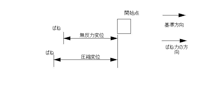

物体がばねと接触するために基準方向に対して反対方向に移動しなければならない場合、
変位は負の値として適用する必要があります。
注: 変位は負の値として入力されます。
注: ばねの力は基準方向に作用するため、負の値となります。

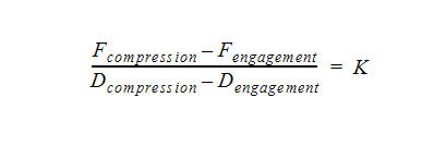

必要とされるパラメータとばね定数の関係は次式で与えられます。
