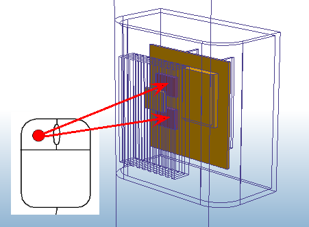

外部空気、筐体、および内部空気の各部品を非表示にします(表示されている場合)。
基板上の 2 つのチップを選択します。

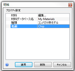

次のいずれかの方法で、材料クイック編集ダイアログを開きます。
材料データベース名 = My Materials
[種類] = [コンパクト熱モデル]
[名前] = Chip
適用をクリックします。
