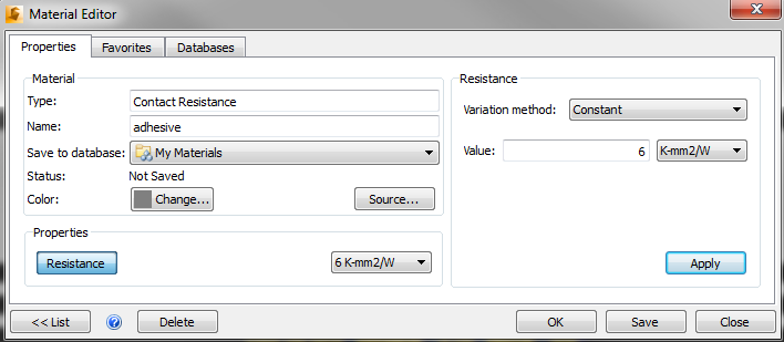

接触抵抗材料の作成
設定適用についての質問
材料クイック編集ダイアログを開くには、材料状況依存メニューで編集をクリックします。
設定タブで選択モードを サーフェスに設定
[種類][接触抵抗]に変更します。
材料行で編集...クリックします。
[名前]フィールドに adhesive と入力します
My Materialsデータベースに保存メニューから選択します。
[値] = 6 K-mm2/W
適用をクリックします。
保存をクリックします。
OKをクリックします。
