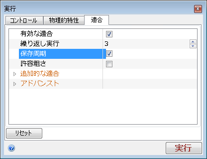

実行
設定タブで実行をクリックします:
設定適用についての質問
物理タブをクリックします。
[流れ] = オン
設定タブをクリックします。
[収束計算数] = 100
[アダプティブ]タブをクリックします。
[アダプティブを有効化] = オン
[繰り返し実行] = 3
[保存周期] = オン
計算をクリックして、解析を開始します。
シミュレーションは、合計4回実行されます:

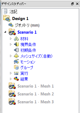

このデザインスタディが完了すると、Scenario 1に最終メッシュが含まれています。Scenario 1 - Mesh 1、Scenario 1 - Mesh 2、およびScenario 1 - Mesh 3には、中間メッシュが含まれています。デザインスタディバーは次のようになります:
