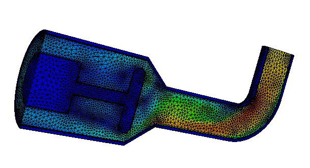

このステップでは、最終適合サイクルで作成されたメッシュを表示するサマリーイメージをキャプチャします。後のステップでは、ディシジョンレビューセンターでこの対称イメージを使って、すべてのシナリオのメッシュ比較します。これにより、メッシュ適合設定によってメッシュがどれほど変更されたかを十分に理解できます。

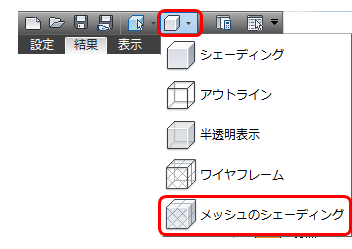

メッシュを表示するには、クイックアクセスツールバーでメッシュのシェーディングをクリックします。
注: メッシュは図のようになります:
