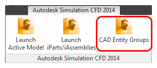

CAD エンティティ グループを作成します。

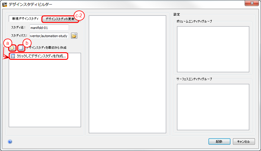

デザインスタディを定義する方法は3つあります:
- すべての設定を定義するには、新規作成アイコンをクリックし、クリックしてデザインスタディを作成...をクリックします。
- テンプレートを使用するには、テンプレートアイコンをクリックします。参照し、リストから選択します。
- 既存のデザインスタディに設計を追加:
- CADシステムで新しい設計バリエーションを作成します。デザインスタディビルダーを開きます。
- デザインスタディを更新をクリックし、変更するデザインスタディを選択します。
- デザインスタディビルダーで設計をクローン化し、新しいCADデータとクローン化された設計を関連づけます(後述)。

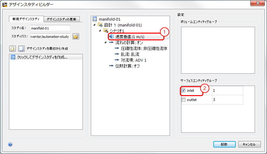

設定を割り当てます。
- 関連づける設定をリストから選択します。
- ボリュームエンティティグループまたはサーフェスエンティティグループセクションでエンティティグループを選択します。設定がグループ内の全エンティティに割り当てられます。グループ内のエンティティ数はグループ名の隣に表示されます。

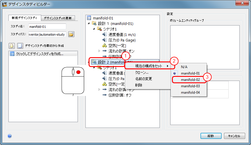

設計を関連付けます。
- 設計を右クリックします。
- 現在の構成をセットを選択します。

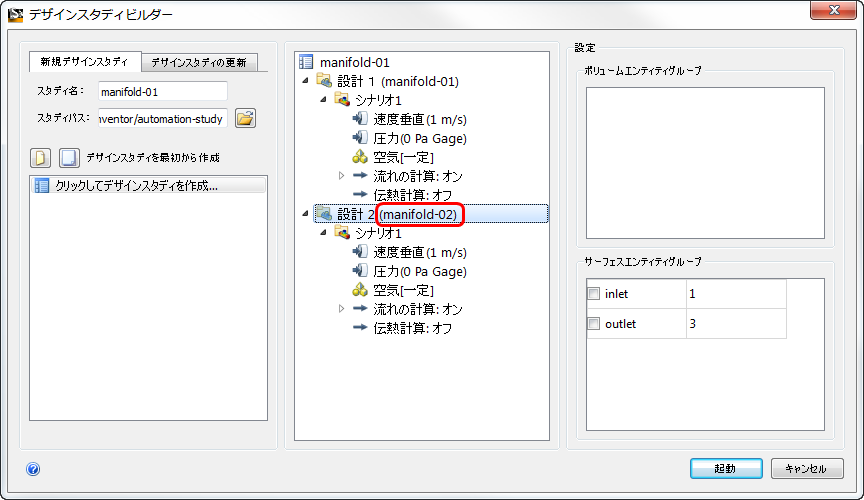

- リストからCADデザインを選択します。
CADデザイン名がツリー内のデザイン名の横に表示されます:
