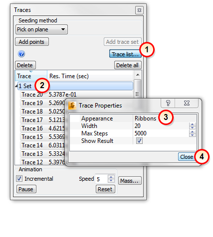

粒子追跡の外観をリボンに変更するには:
  1. トレースリスト…をクリックします。
  2. 設定を右クリックして、プロパティを設定...を選択します。
  3. 表示リボンに変更します
  4. 閉じるをクリックします。
