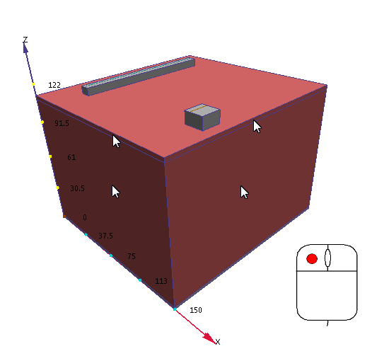

注: オフィスの 9 つの外側サーフェスに境界条件を割り当てる必要があります。

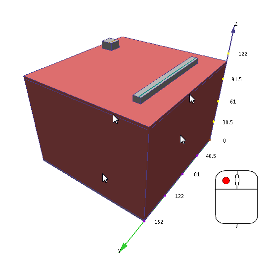

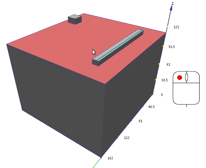

1. 屋根サーフェスを選択します。

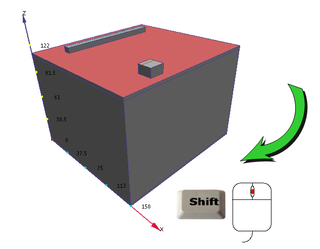

2. 壁サーフェス(全部で 8 箇所)を選択します。反対側のサーフェスにアクセスするには、モデルを回転する必要があります。
注: これで、9 個のサーフェスを選択したことになります。

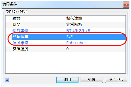

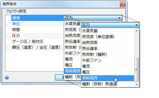

3. [境界条件]状況依存パネルで[編集]をクリックします。
4. [種類]行で[熱伝達率]を選択します。
注: リストの最下部付近まで下にスクロールする必要があります。
注: これは、U 値に相当します。

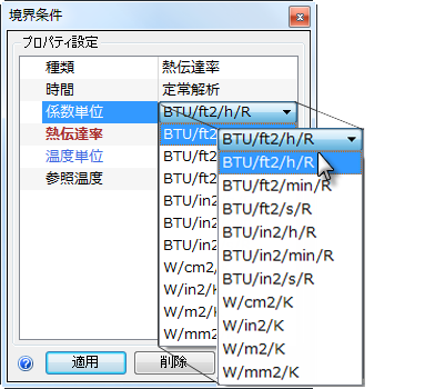

5. [単位]行で[BTU/ft2/h/R]を選択します。
6. [熱伝達率]行に 3.5 と入力し、[温度単位][Fahrenheit]であることを確認します。

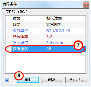

7. [参照温度]行に 85 と入力します。
8. [適用]をクリックします。
次のような設定になっていることを確認します。

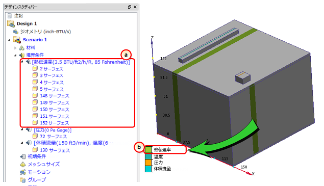

9. 熱伝達率境界条件が外側サーフェスに適切に適用されているかどうかを確認するには、デザイン スタディ バーとサーフェス上の色付きのストライプを確認します。
