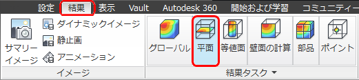

1. 開始するには、[結果] (タブ) > [結果タスク] (パネル) > [平面]をクリックします。
2. 平面を作成するには、[平面]状況依存パネルで[追加]をクリックします。
次のように表示されます。

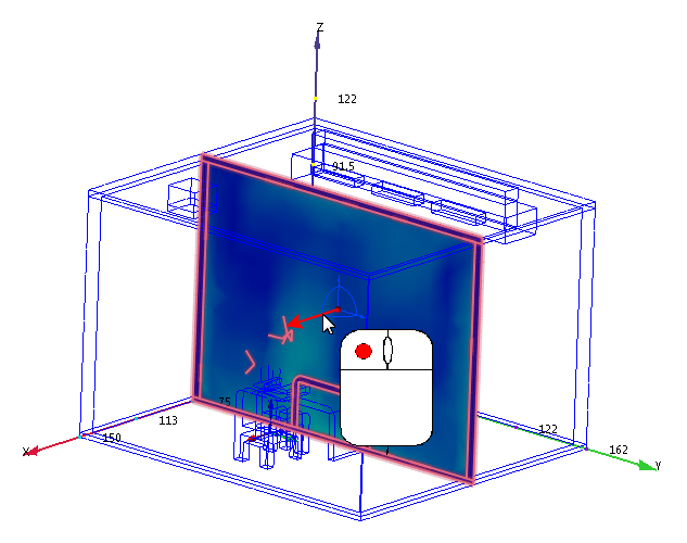

3. 利用者の周りの流れを確認する必要があります。平面を移動するには、平面の中央の軸上でクリックし、利用者に向かってドラッグします。
次のように表示されます。

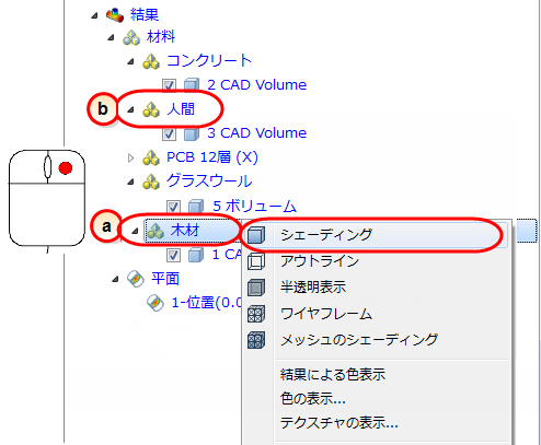

4. ビューを改善するには、居住者と家具をシェーディングする必要があります。
次のように表示されます。

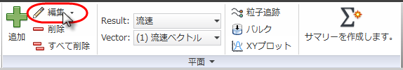

5. 色は適切ですが、流れをよく理解するのにベクトルが必要です。ベクトルを表示するには、[平面]状況依存メニューから[編集]をクリックします。

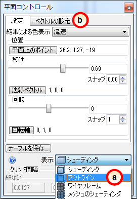

[平面コントロール]ダイアログで、次の操作を行います。

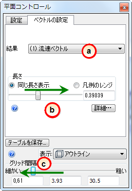

[ベクトルの設定]タブで、次の操作を行います。
次のように表示されます。
モデルの周囲の平面をドラッグすると、家具と居住者の周囲を空気が流れる様子を確認できます。
