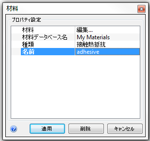

次のいずれかの方法で、材料クイック編集ダイアログを開きます。
材料データベース名 = My Materials
材料クイック編集ダイアログで、[種類] = [接触抵抗]に設定します。
[名前] = adhesive
適用をクリックします。
