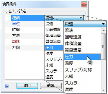

1. 流出口サーフェスをクリックします。
2. [境界条件]状況依存パネルで[編集]をクリックします。
3. [種類]の行で[圧力]を選択します。

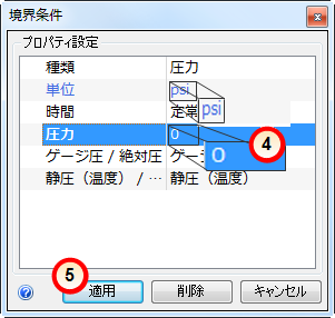

4. 単位は Psi のままにし、圧力 = 0 に設定します。
5. [適用]をクリックします。

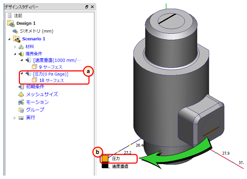

次のような設定になっていることを確認します。
6. 境界条件が流出口に適切に適用されているか確認するには、デザイン スタディ バーと流出口サーフェスの色付きのストライプをチェックします。
