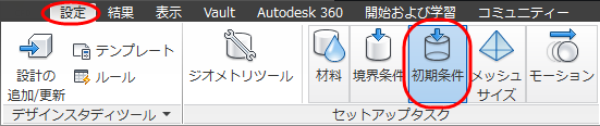

1. [設定]タブで[境界条件]をクリックします。

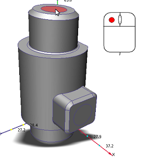

3. 流入口面をクリックして選択します。

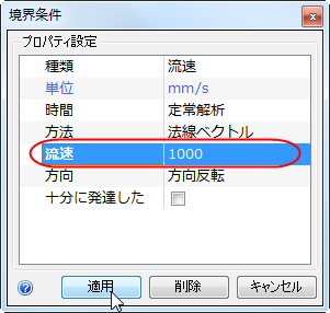

4. [境界条件]状況依存パネルで[編集]をクリックします。
5. [流速]行に 1000 と入力します。[適用]をクリックします。

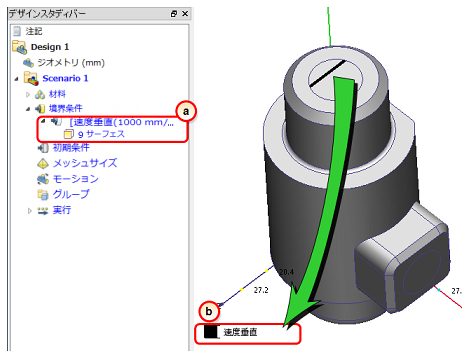

次のような設定になっていることを確認します。
6. 境界条件が流入口に正しく適用されているか確認するために、デザイン スタディ バーと流入口サーフェスの色付きのストライプをチェックします。
