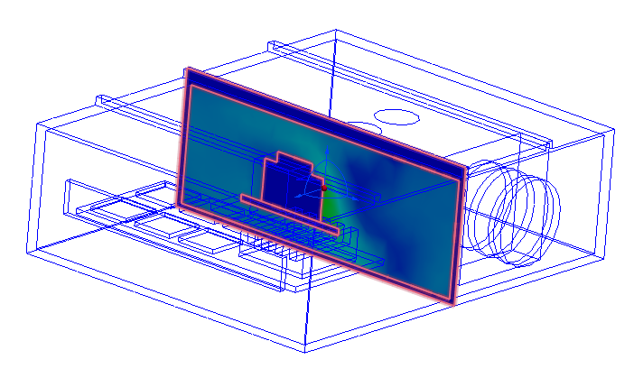

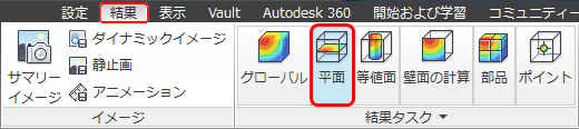

1. 開始するには、[結果] (タブ) > [結果タスク] (パネル) > [平面]をクリックします。
2. 平面を作成するには、[平面]状況依存パネルで[追加]をクリックします。

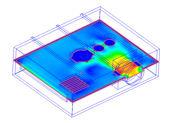

次のように表示されます。

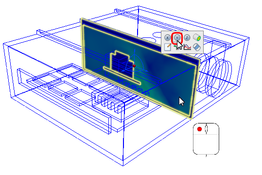

3. 平面を回転するには、オブジェクトをクリックして、状況依存ダイアログ ボックスで[Y]をクリックします。
次のように表示されます。

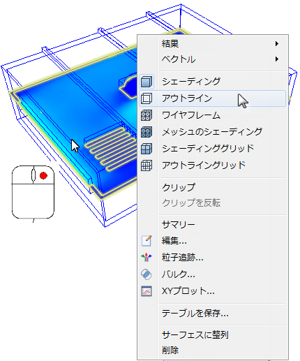

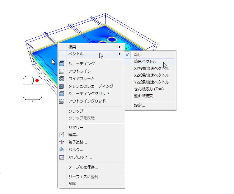

4. ベクトルを表示するため、右クリックし、[ベクトル]を選択します。[流速ベクトル]をクリックします。

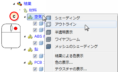

5. 平面がアウトラインとして表示されるまで、ベクトルを確認するのは困難です。右クリックして[アウトライン]をクリックします。
次のように表示されます。

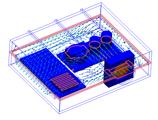

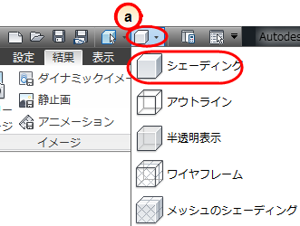

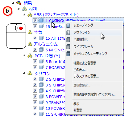

6. ビューを改善するには、内部コンポーネントをシェーディングします。

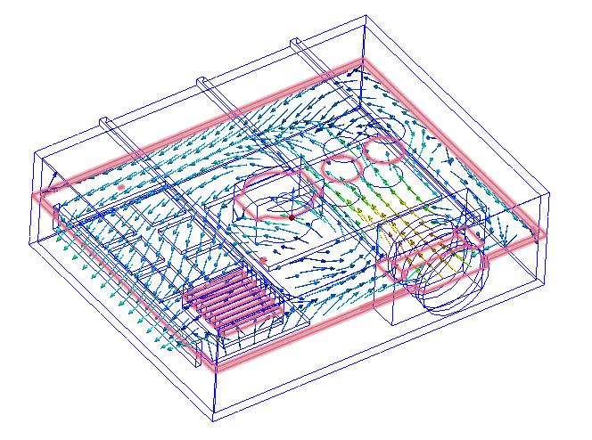

次のように表示されます。
これは、筐体を通る流れの適切なビューです。ファンの左側の循環に注目してください。この空気はコンポーネントを冷却していない可能性があります。変圧器とコンデンサ上を流れる強力な噴流にも注目してください。噴流は背面サーフェスに衝突した後、PCB の 6 つのチップ上を流れます。
