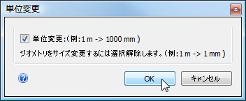

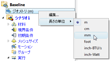

1. デザイン スタディ バーの[ジオメトリ]ブランチで、単位が mm に設定されていることを確認します。
Autodesk® Inventor、Autodesk® Inventor Fusion、Pro/Engineer、Solidworks:
単位はmmになっています。アクションは必要ありません。
UGNX:
  1. ジオメトリブランチを右クリックします
  2. 長さ単位を選択しmmを選択します。
  1. 単位変更ダイアログでOKをクリックします。

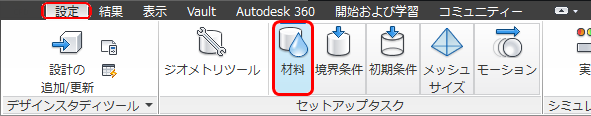

2. [設定]タブで[材料]をクリックします。

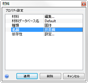

3. Car Body をクリックします。状況依存ツールバー上で編集ボタンをクリックします。
[種類] = [固体][名前] = Steel を指定し、[適用]をクリックします。

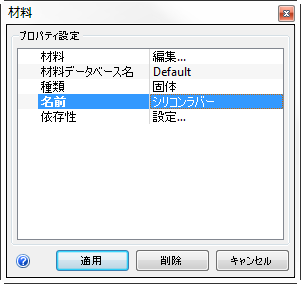

9. 4 つの車輪を選択し、状況依存ツールバーから[編集]ボタンをクリックします。
10. [種類] = [固体][名前] = Silicon Rubberを指定し、[適用]をクリックします。
11. 車輪を非表示にします。

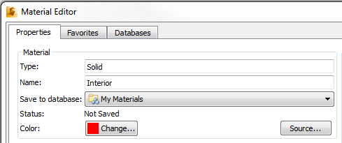

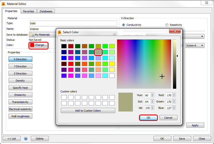

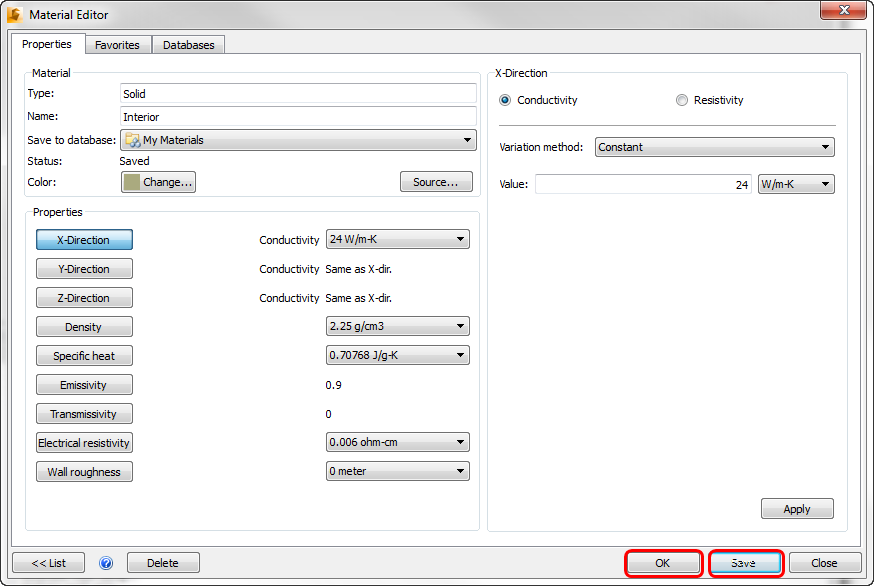

13. [種類] = [固体][名前] = Graphite Carbon を指定します。材料の行で編集をクリックします。
14. 材料エディタで、[名前] = Interior[データベースに保存] = My Materials と入力します。
15. [色]: [変更]をクリックします。色選択ダイアログで、黄褐色を選択しOKをクリックします。
注: また、適切な場合には材料エディタで物性を変更することもできます。
16. 新しい材料をカスタム材料データベースに保存するには、材料エディタで[保存][OK]をクリックします。
17. "Interior" 材料を適用するには、[材料]クイック編集ダイアログで[適用]をクリックします。

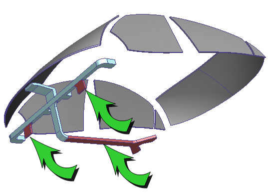

19. ダクト内の 3 つの空気ボリュームを選択し、状況依存ツールバーから[編集]ボタンをクリックします。
注: この図の上側および下側ボリュームは Autodesk Simulation CFD で自動的に作成されました。中央のボリュームはCADモデルの部品です。メッシュ コントロールを実証する目的でメッシュ分布を割り当てる場合、この部品を使用します。

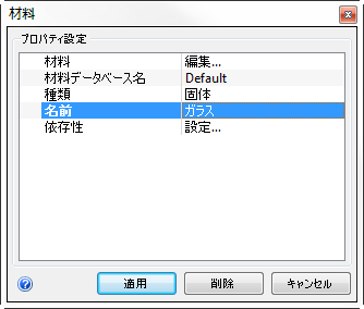

20. [材料データベース名] = Default を指定します。[種類] = 流体[名前] = Air を指定します。[適用]をクリックします。

25. [種類] = [流体][名前] = Glass を指定し、[適用]をクリックします。

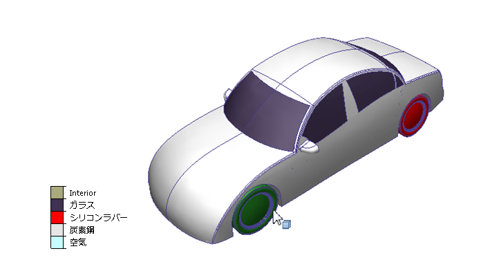

27. すべての部品に適切な部品が割り当てられていることを確認します。
