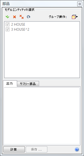

解析結果タブで部品をクリックします。
2 つの家を選択します。
モデルエンティティ選択領域で、各部品の横にあるボックスをチェックします。

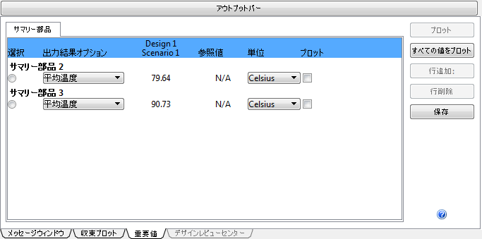

結果の比較を開始するには、クイックアクセスツールバーでディシジョンセンターをクリックします。
ディシジョンセンターで、クリティカル値を右クリックし、クリティカル値の更新をクリックします。
出力バーの[重要値]タブ上に表示された結果テーブルを確認します。
注: この手順では、結果がシンプルなテーブルで表示されます。これにより、2つの筐体の解析結果を簡単に比較およびプロットできます。この方法を使用して、複数の設計やシナリオの解析結果を比較します。
