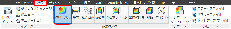

解析結果タブをクリックします。

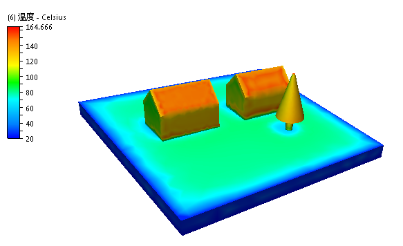

このステップでは、太陽熱の効果を理解するために温度と太陽熱流束を確認します。家屋や樹木によってできる影も確認することができます。
解析結果タブでグローバルをクリックします。
グローバル状況依存パネルのグローバル結果メニューで、温度を選択します。
周囲の空気を非表示にして(中ボタンをクリックして)家屋が見えるようにします。
注: 解析に自然対流を含めた場合は、温度はより現実に近くなります。
注: 太陽は空の非常に高い位置にあり、家屋と樹木の影は短くなっています。日陰があまりありません。
