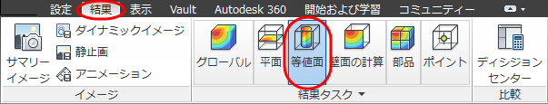

解析結果タブをクリックします。

解析結果タブで平面をクリックします。

解析結果タブで等値面をクリックします。

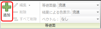

等値面を作成するには、等値面状況依存パネルで追加をクリックします。
等値面の値を変更するには、等値面を右クリックし、編集を選択します。設定タブのスライダーをドラッグしてください。
